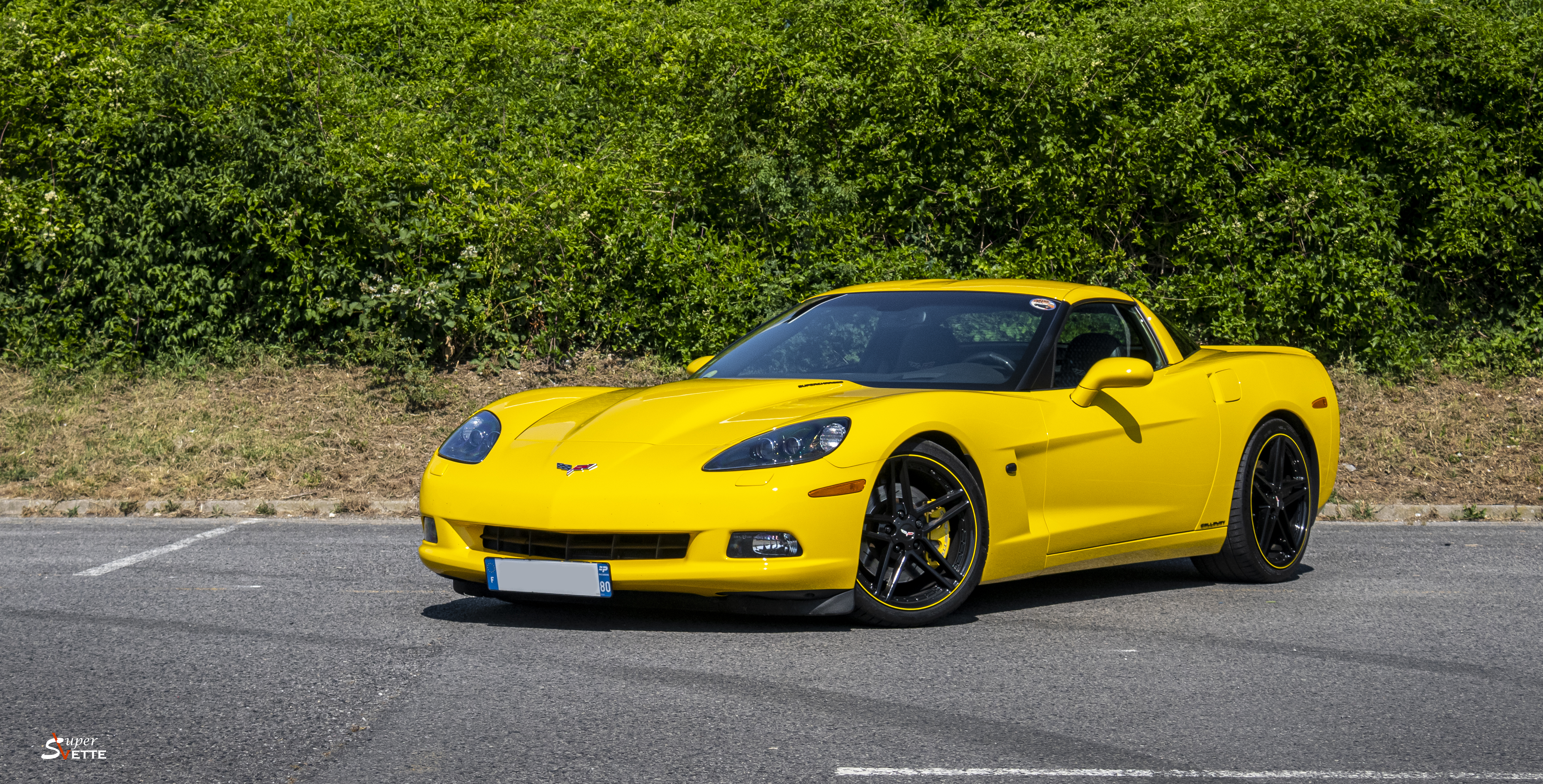

1) Base LS2 : premier modèle et première motorisation, sorti pour 2005, c'est également le plus abordable. Sa côte est entre 30k et 40k € (tout dépend de l'état, options...).
Elle fut produite de 2005 à 2007 avec le moteur V8 LS2 atmosphérique (6.0 L) de 400 hp et 542 Nm.
Et elle est disponible en Coupé (toit amovible) ou Cabriolet et en boite manuelle (6 rapports) ou automatique (4 puis 6 rapports en 2007).
Les points à vérifier :
Contrairement à la majorité des voitures sportives, la Corvette est réputée pour sa fiabilité et son faible coût d'entretien.
Cependant, comme toutes les voitures, il y a quelques défauts. Sur le LS2, c'est : la poulie damper à vérifier fréquemment, quelques problèmes électroniques avec l’âge (voyant sur le tdb, capteur de pression des pneus, etc), la colonne de direction qui se verrouille, la pompe à eau à changer, une voiture très basse (la bavette en caoutchouc frotte souvent dans les dos d'âne), des finitions bon marché (selon les options) entrainant quelques bruits sans gravité, des vitesses un peu dures à passer à froid. Mais comme dit précédemment, le coût d'entretien n'est pas excessif, la fiabilité est meilleure que sur la majorité des autres sportives, et de plus, l'assurance est abordable, la tenue de route est (contrairement aux préjugés) impeccable, la consommation en conduite normale est très raisonnable...

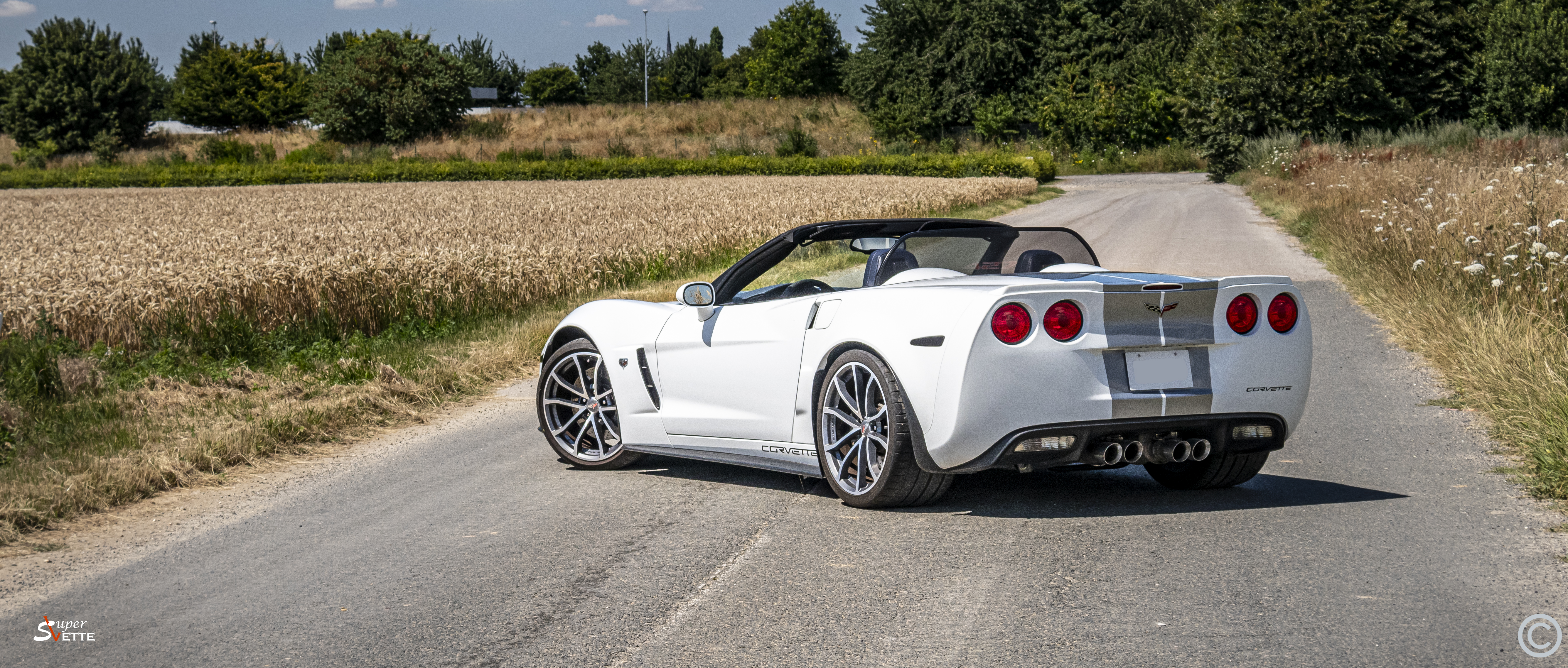

5) 427 Collector Edition : une édition limitée produite uniquement en 2013 que je me permets de placer en tant que modèle à part entière. Plus de discussion sur la série limitée sera apporté plus tard.
Ce modèle est en effet un condensé de plusieurs autres modèles. Il est par exemple propulsé par le V8 atmosphérique de 7.0L de la Z06 (505 hp). Il comporte de plus les ailes élargies en carbone de la Z06, le châssis de la Grand Sport cabriolet, le capot bombé B92 comme sur la ZR1, ainsi que différents éléments aérodynamiques (en carbone) et de performance de la ZR1.
Ceci lui permettant ainsi de devenir un des cabriolets les plus performants de son époque.
Etant surnommé la Z06 cabriolet, ce modèle n’est donc disponible qu’en cabriolet avec la boite de vitesse manuelle à 6 rapports de la Z06.
Sa côte est dans les 80-90k € en Europe.

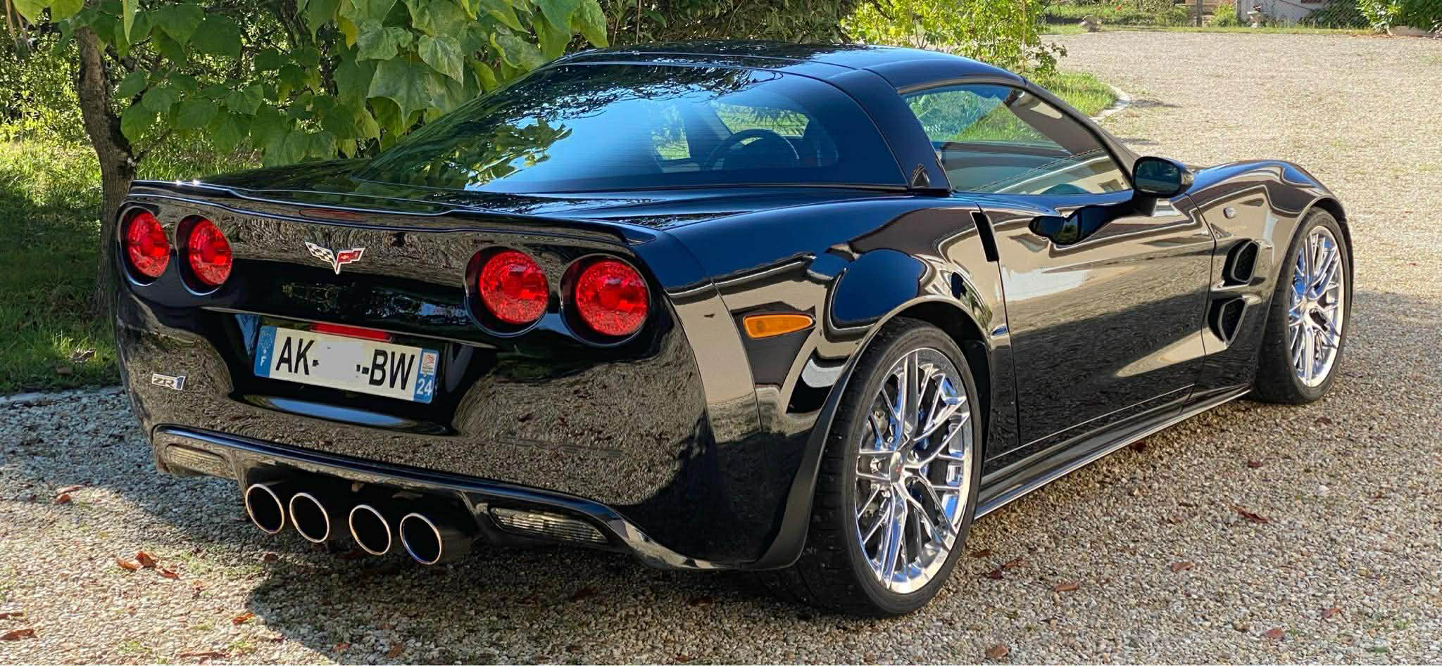

6) ZR1 : modèle ultime de la C6, à la pointe de la performance à sa sortie et encore très respectable à ce jour. Cette Corvette cache sous son capot bombé un V8 LS9 compressé de 638 hp et 820 Nm. Elle possède également la transmission manuelle MH3 exclusive à la ZR1 avec 6 rapports (puis MH2 et MH3 en option à partir de 2012).
Pour les mêmes raisons que la Z06, la ZR1 n’est disponible qu’en coupé sans toit amovible. Elle possède de plus une direction plus légère que la Z06, un freinage plus agressif (bien que non moins endurant), un étagement de la boite qui vous permet de passer en vitesse lumière…
Sa côte se situe entre 80 et 100k €.
Qui dit Corvette, dit entretien abordable… et c’est aussi le cas pour la ZR1 ! :-o
Comme les autres Corvette, elle possède quelques défauts peu onéreux, tel que le flector du compresseur à vérifier tous les 50k kms, l’embrayage à surveiller ou encore d’autres petits problèmes rencontrés sur les C6 en général.
De plus, comme pour toute voiture très puissante… attention à l’accélérateur ! Encore plus sous la pluie. Elle reste tout de même conduisible en conduite normale, contrairement à une certaine Viper…
Enfin, comme sur les C7 Grand Sport, Z06 (et les C6 427) le montage des pneus neufs Runflat est assez complexe et nécessite un outillage spécifique.
Corvette C6 ZR1

Cette série possède également une autre particularité : étant sortie en 2013, année des 60 ans de la Corvette, elle pouvait être associée à une seconde série limitée baptisée 60(_^th) Anniversary. La combinaison de ces deux éditions donna ainsi naissance à la 427 60^th Anniversary (avec un logo et un pack de finition exclusif).
*Attention à ne pas confondre avec la 427 Limited Edition « Wil Cooksey » sortie en 2008 qui est une série limitée de la Z06.
Corvette C6 427 60th - Photo : Super Vette
