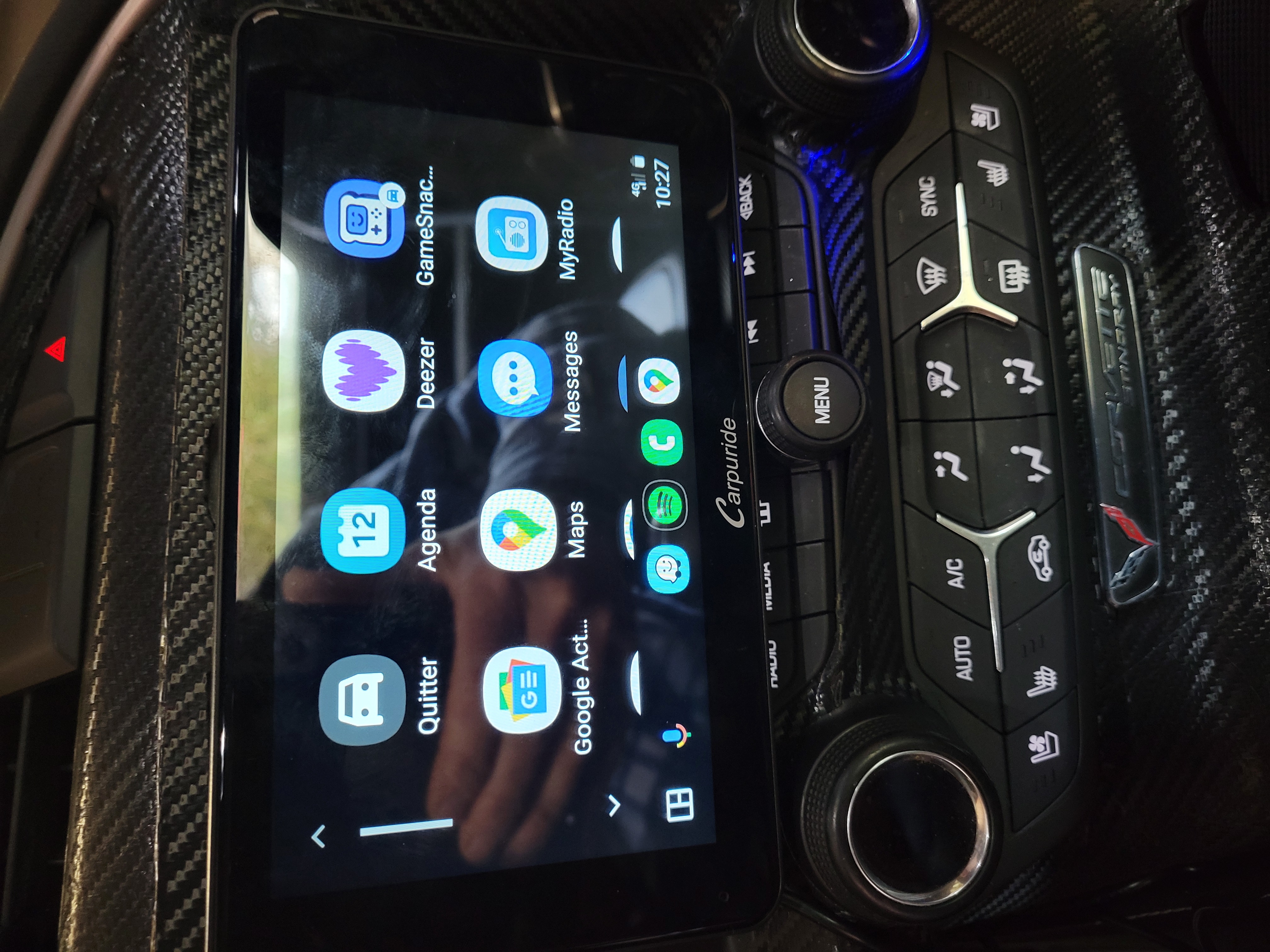

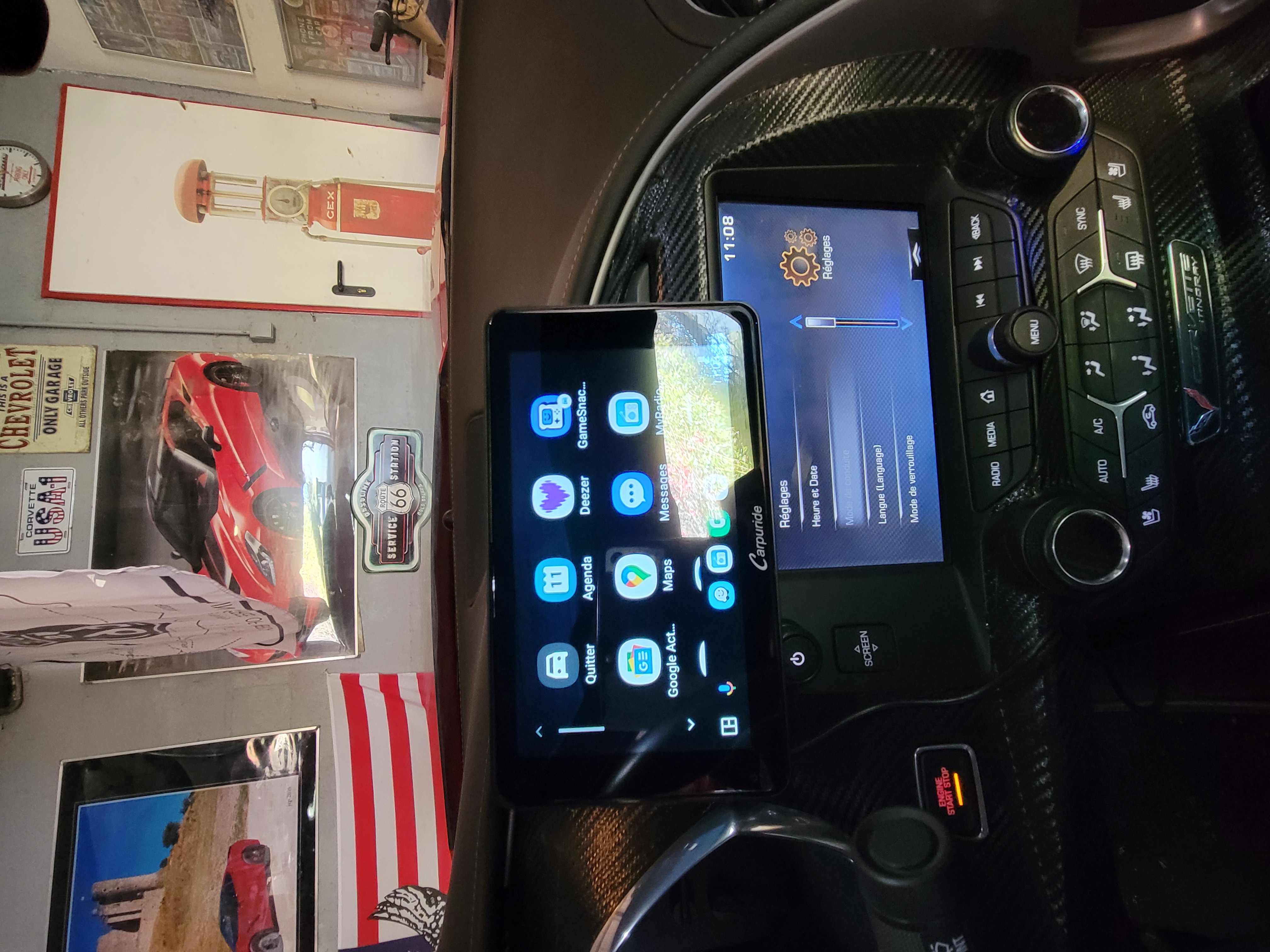

J'ai une C7 2015 qui ne peut avoir car play ou android auto sans une grosse modification consistant en remplacement de 2 boitiers pour un coût de + de 1000€
J'ai recherché une solution fonctionnelle pour un coût bien moindre 160€ mais faisant appel à un écran supplémentaire
J'ai choisi un produit US de la marque "CARPURIDE " disponible chez Amazon que j'ai installe sur la grille de ventilation supérieure.
Le matériel répond totalement à mes besoins avec Waze , Maps , téléphone , Mail etc
Pour le son possibilité de l'avoir sur le HP du boitier, sur le système audio soit par un jack soit en utilisant le tuner de l a c7

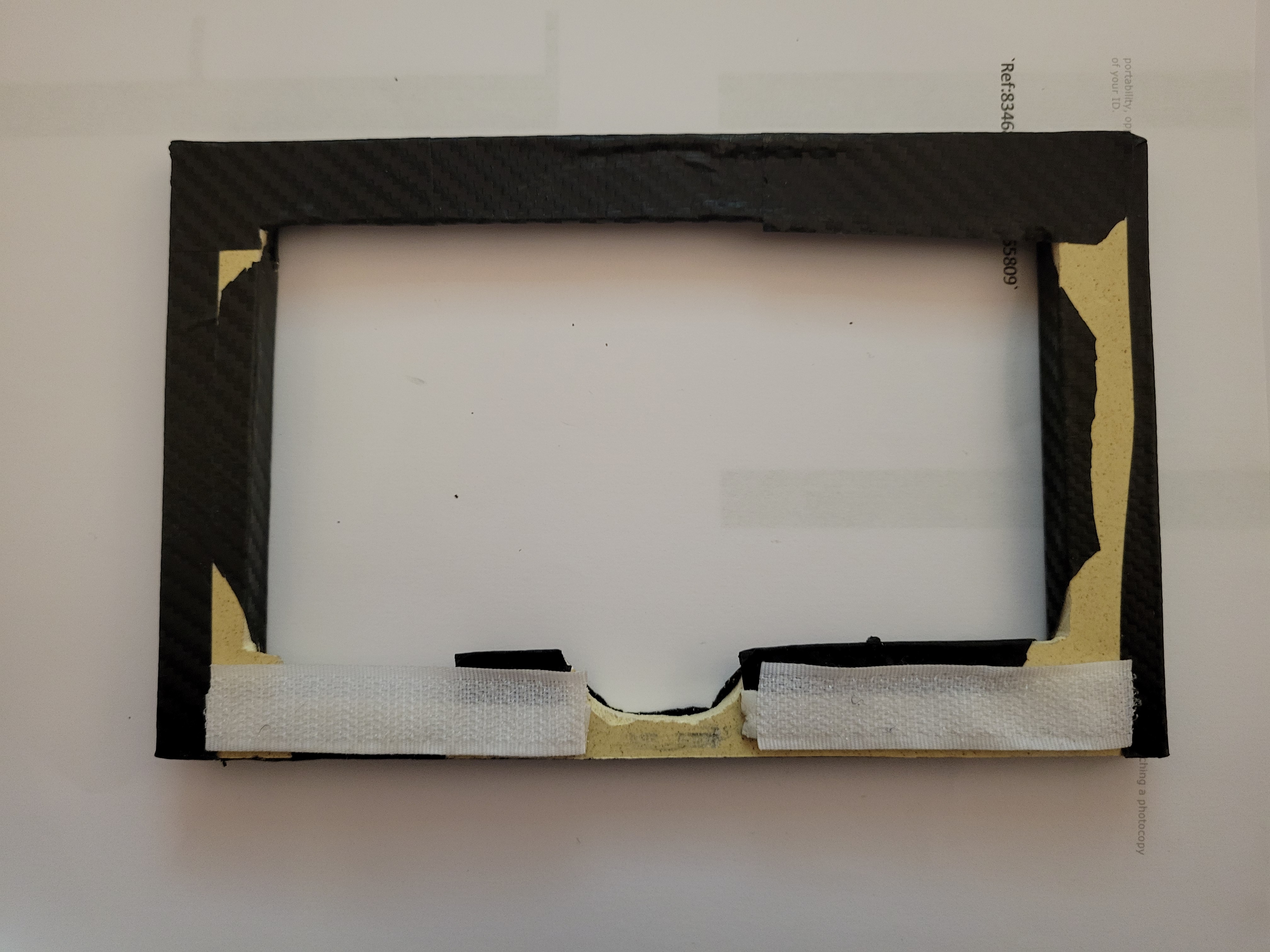

Hier je vous ai présenté une tablette permettant d'avoir à peu de frais android ou carplay sur une C7 sans cette fonction
son emplacement ne satisfaisant pas j'ai trouvé une solution pour le mettre en place de l'existant en gardant celui ci fonctionnel.

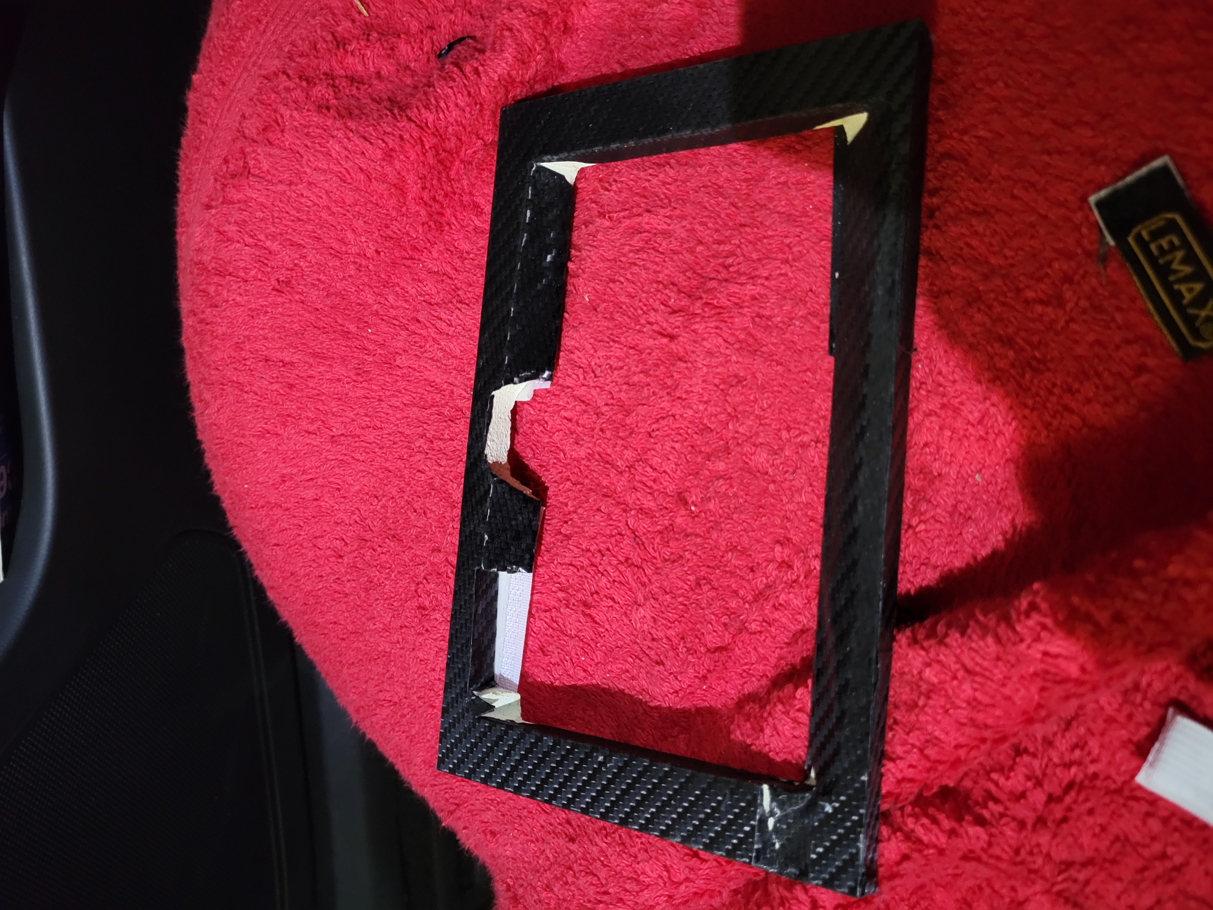

20240212_10270 il est fixé sur une entretoise réalisée en composite de 10 mm[attachment=2]20240212_102708.jpg

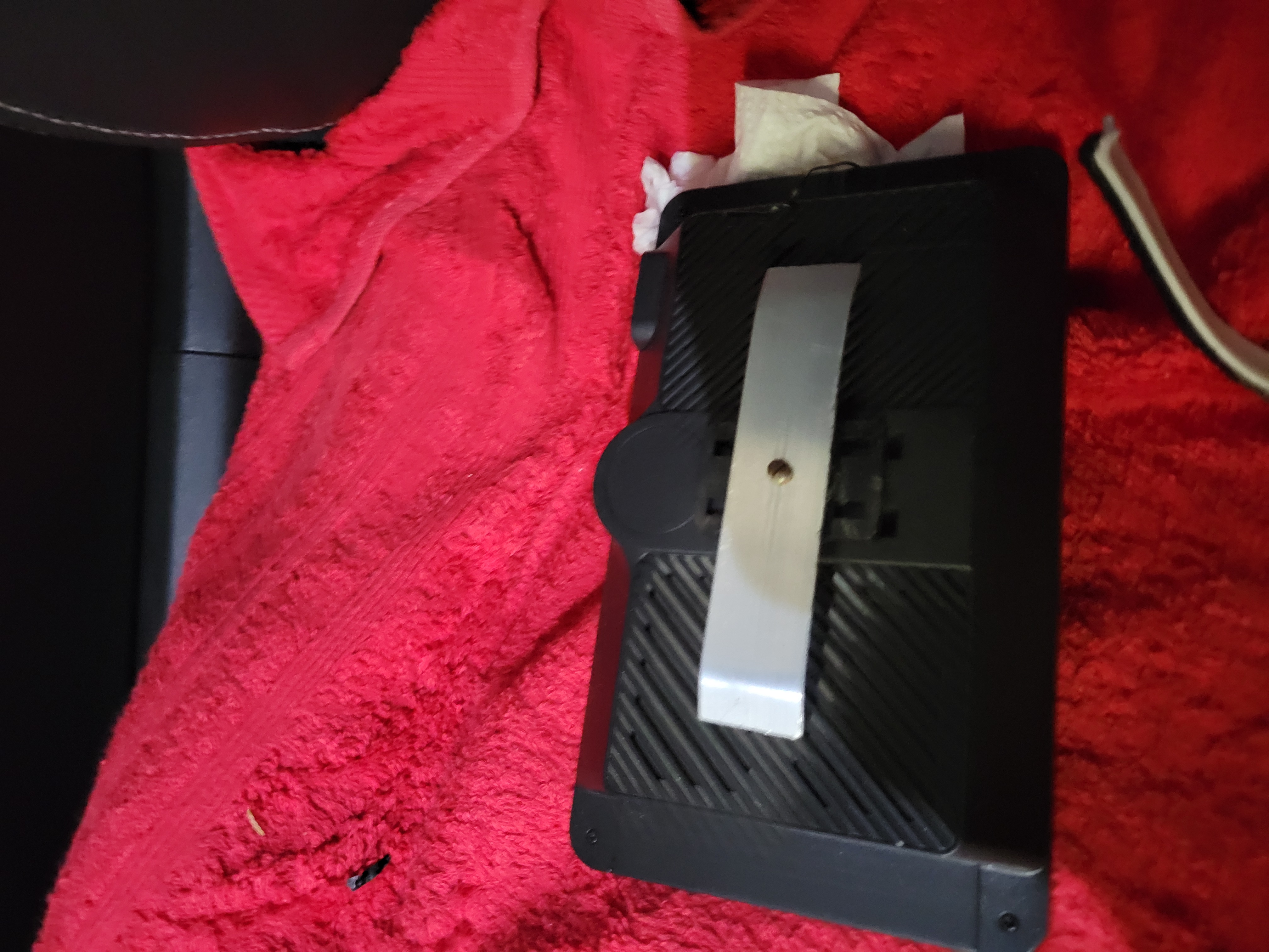

j'ai modifié le support afin de solidariser la tablette au cadre créé
Ce cadre et sa tablette sont fixé sur le tableau de bord au moyen d'un velcro adhesif
Ce montage permet de démonter facilement cette tablette et d'accéder à l'écran et au compartiment secret

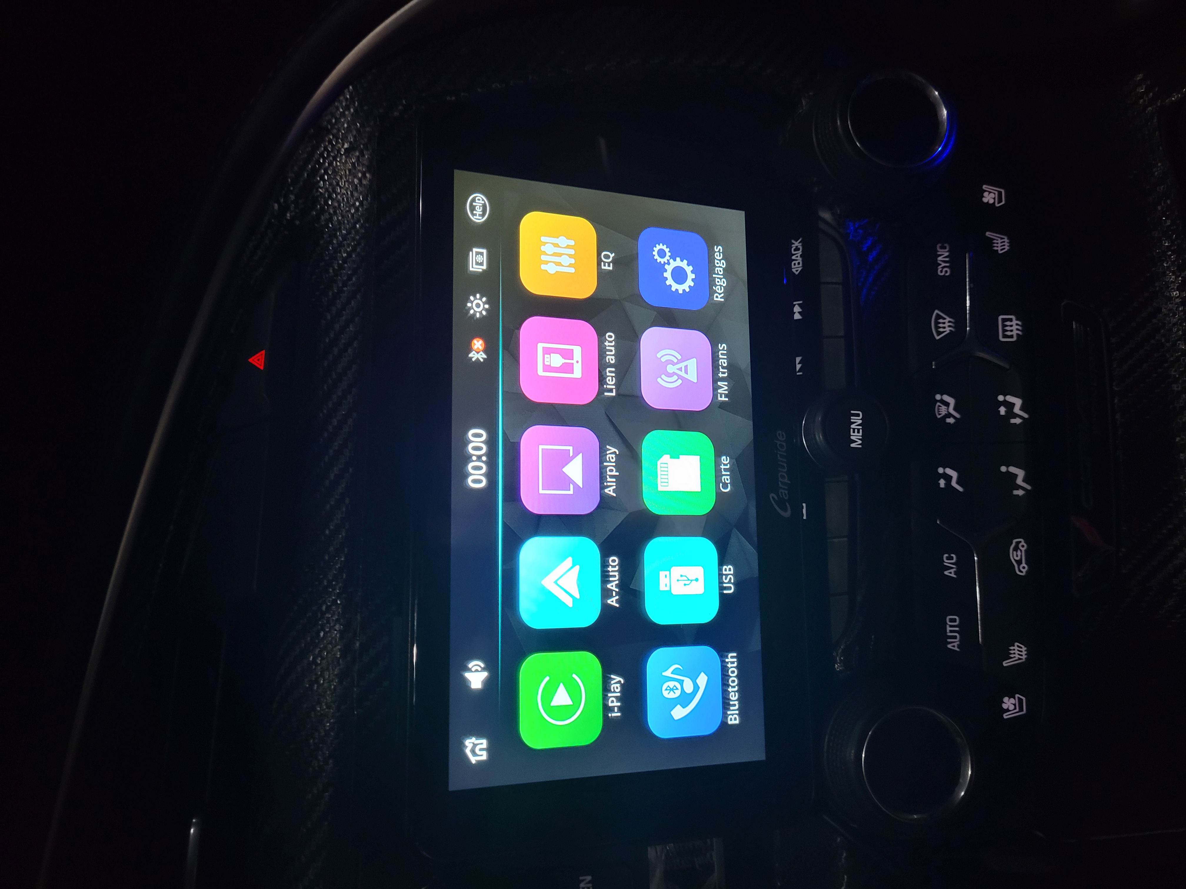

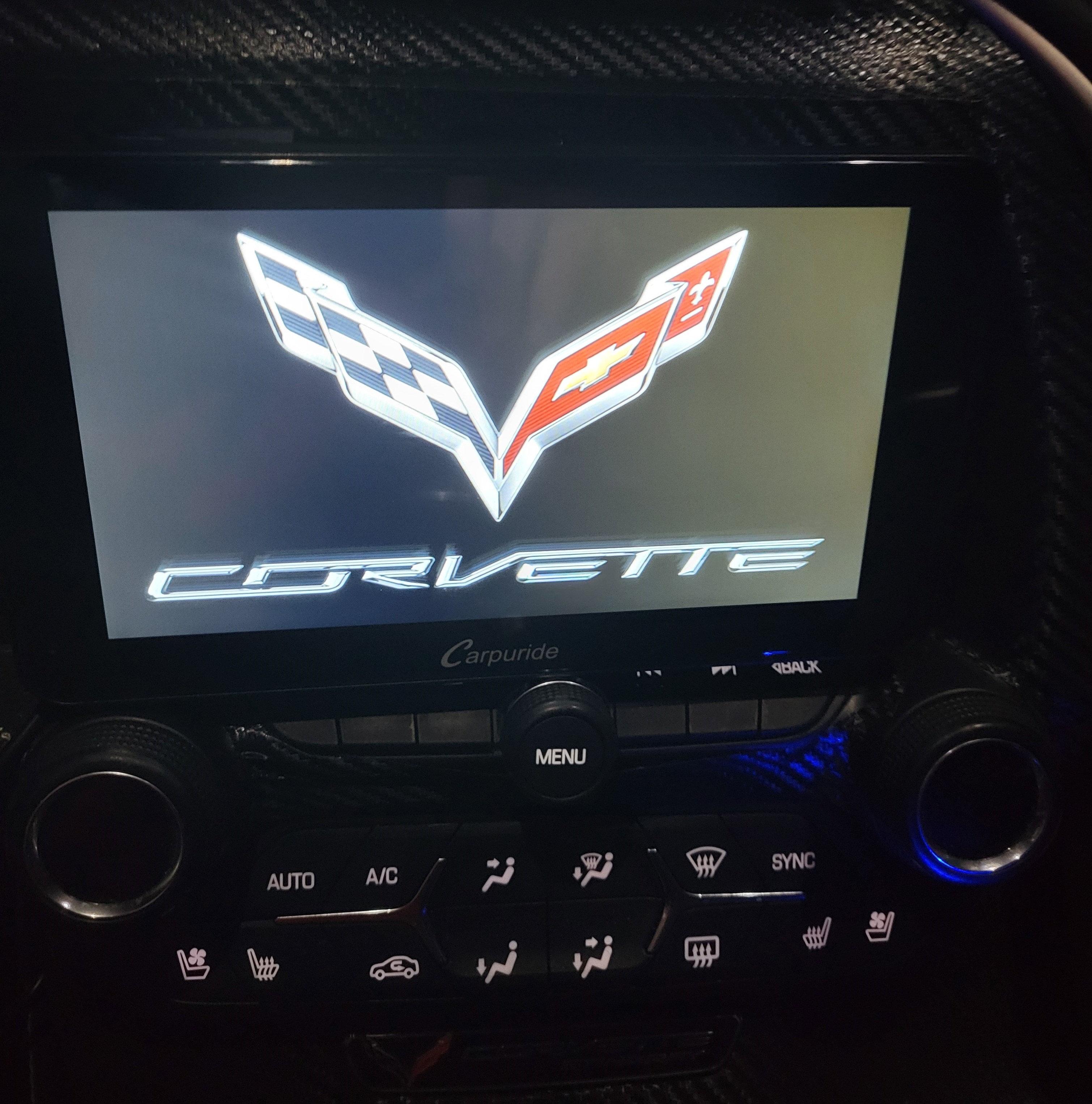

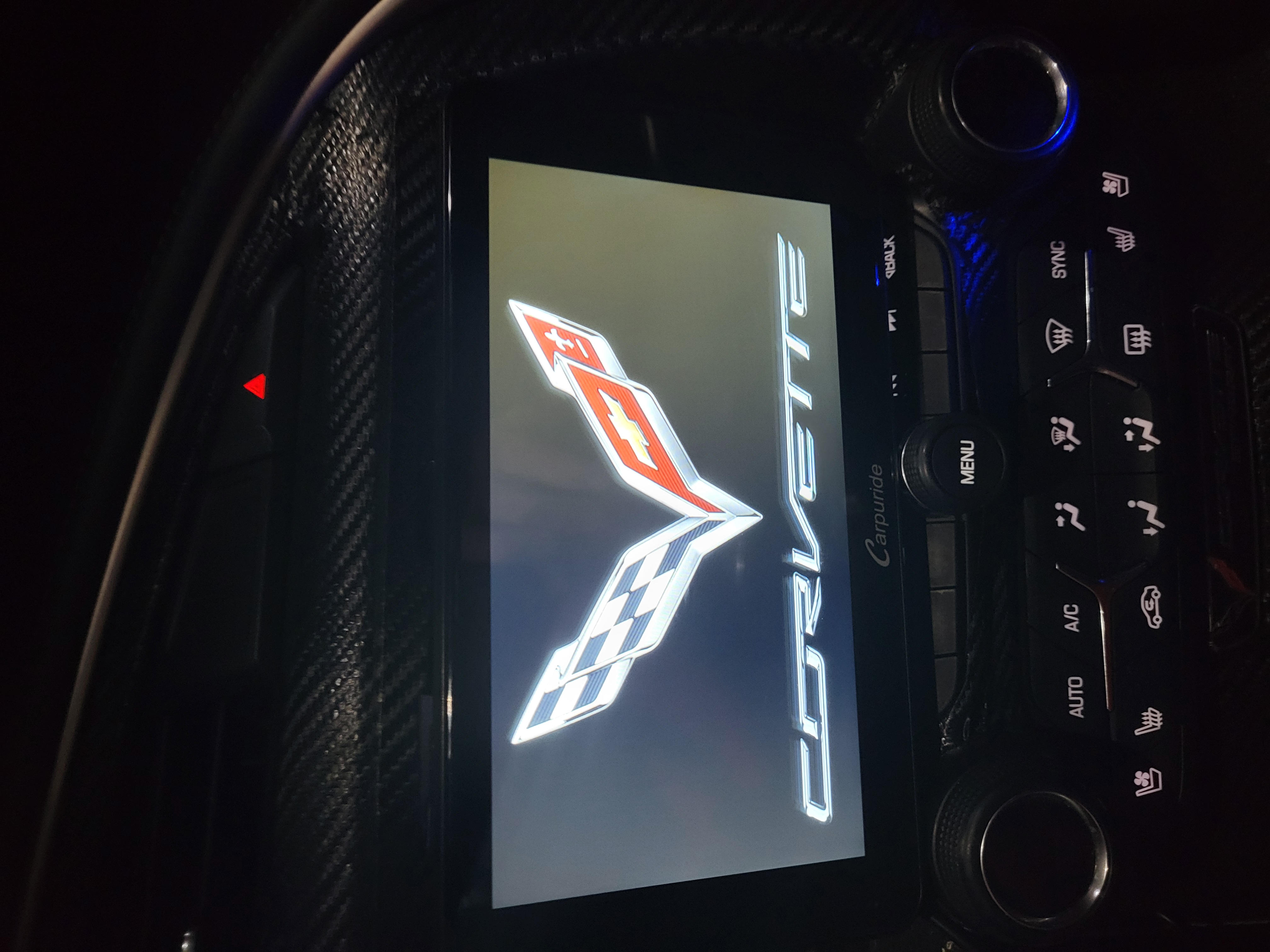

le fournisseur américain m'a transmis le logo de la corvette c7 qui est maintenant intégré au démarrage

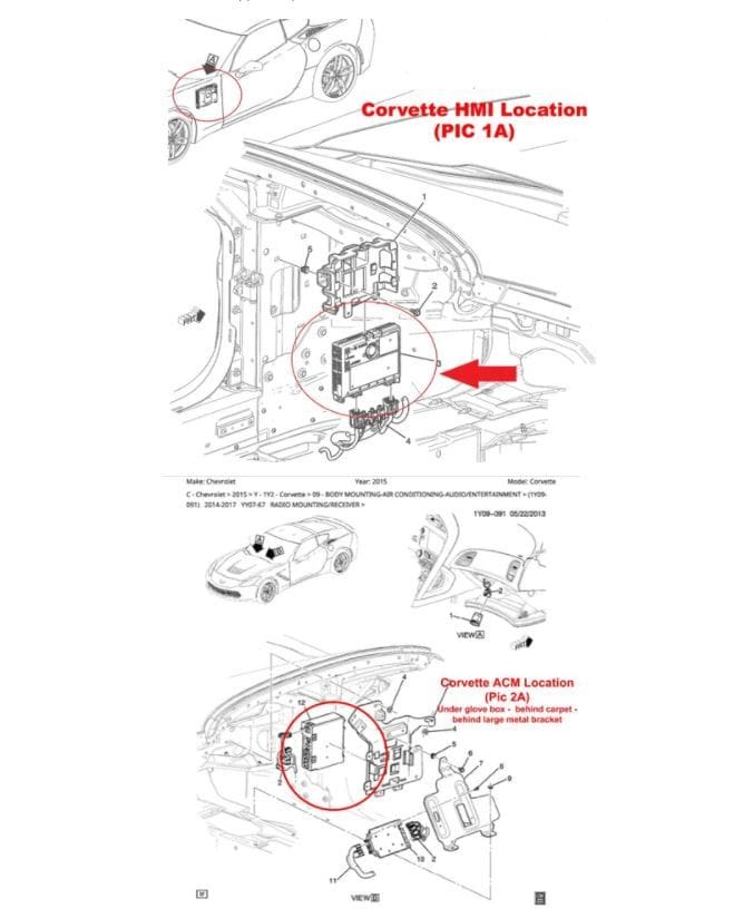

Lors de sa sortie en 2014 et sur le millésime 2015 les C7 ont été équipées par GM d'un infodivertissement étudié dans les années 2000 fabriqué par BOSCH comprenant un tuner AM/FM DAB+ avec des entrées auxiliaires USB CINC jack et 1 pour carte micro,
En 2016 est sortie une nouvelle version avec Carplay , Android Auto entrées USB CINCH,
Divers solutions sont sortirent aux USA pour avoir un équivalent  :
Navtools
avec un module à insérer au niveau de De l'unité IHA créant des entrées supplémentaires vidéo pour des caméras et et HDMI , ce qui permettais de raccorder via un câble le téléphone afin d'avoir une image miroir de celui ci et en conséquence carplay ou Android( solution peu inintéressante nécessitant de pianoter sur le téléphone l'écran n'étant pas tactile)
Infotainement et MVI
ont produit une nouvelle solution avec du matériel origine GM consistant dans le remplacement du module HMI et du module radio avec une connexion filaire sur USB pour le téléphone

Une solution avec une tablette Android ou Carplay
Il existe maintenant sur le marché des tablettes qui peuvent étre utilisées afin de répondre à nos besoins vendu principalement par AMAZON , le format 7 pouces s'intégre parfaitement au montage sur la c7
Avantages
matériel standard sans grosses modification estétiques identique à un écran d'origine
pas de suppression des fonctions de la voiture
ecran de la caméra de recul conservé
fonctions sonores d'alerte conservées
Reglages par l'écran maintenus
Pas de modification du cablage de la C7
Matériel démontable rapidement
Inconvenient
En fonctionnement masque l'écran permetant la vision de l'image de la caméra de recul
Ncessite sa dépose pour accéder au comartment de rengement dérrière l'écran
Cables d'alimentation et de liaison Jack visibles
Presentation de la solution proposée

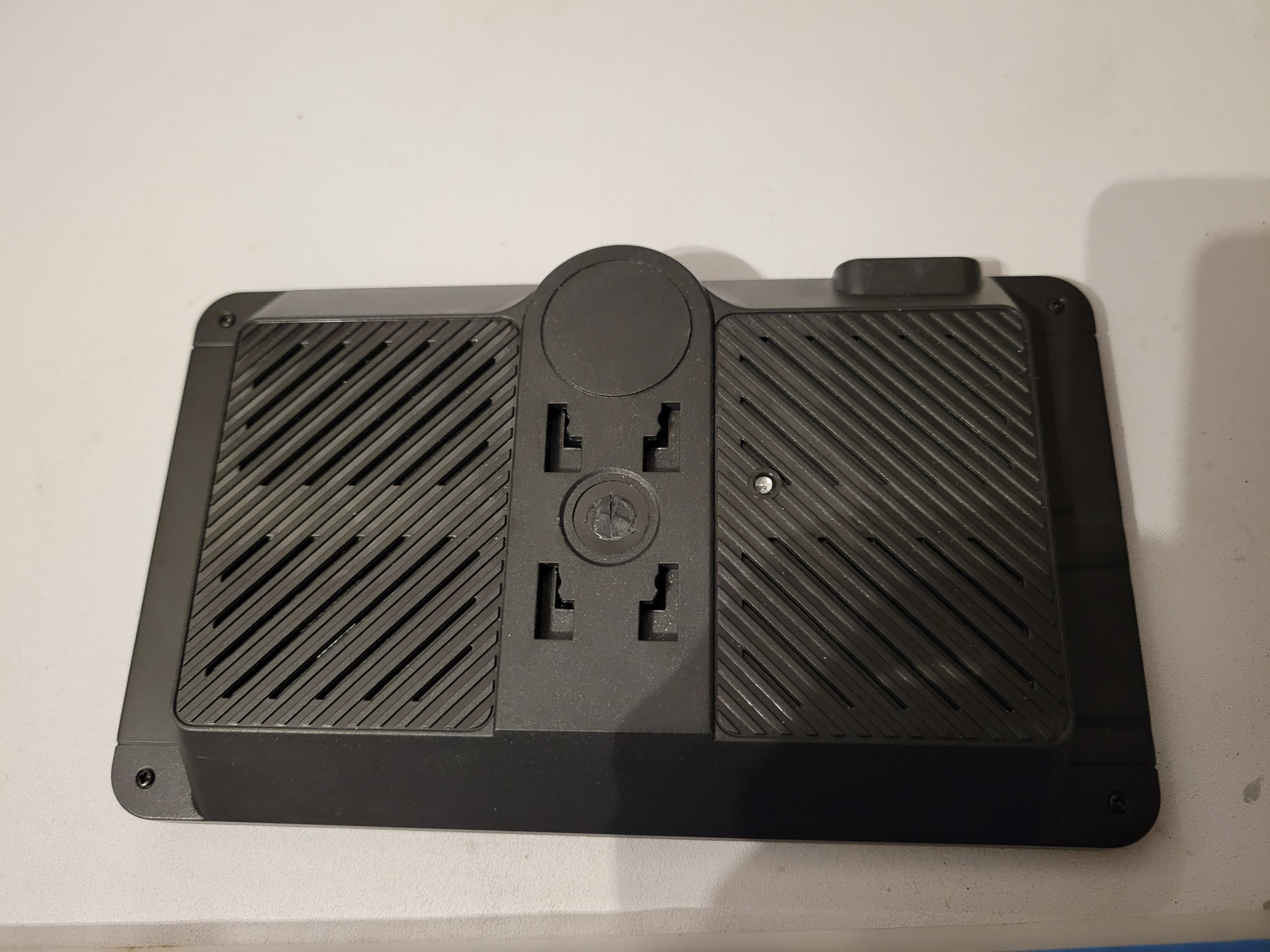

Je vous propose d'utiliser un écran de marque CARPURIDE acheté chez Amazon au prix de 149€ de dimensions 7 pouces modèle C3

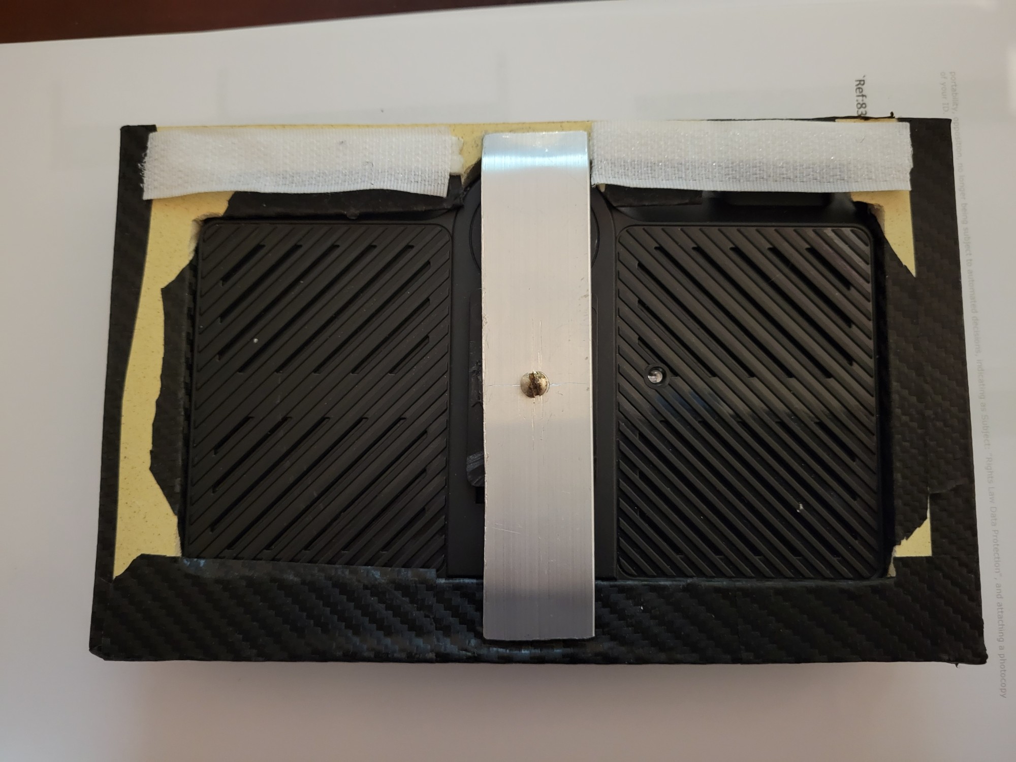

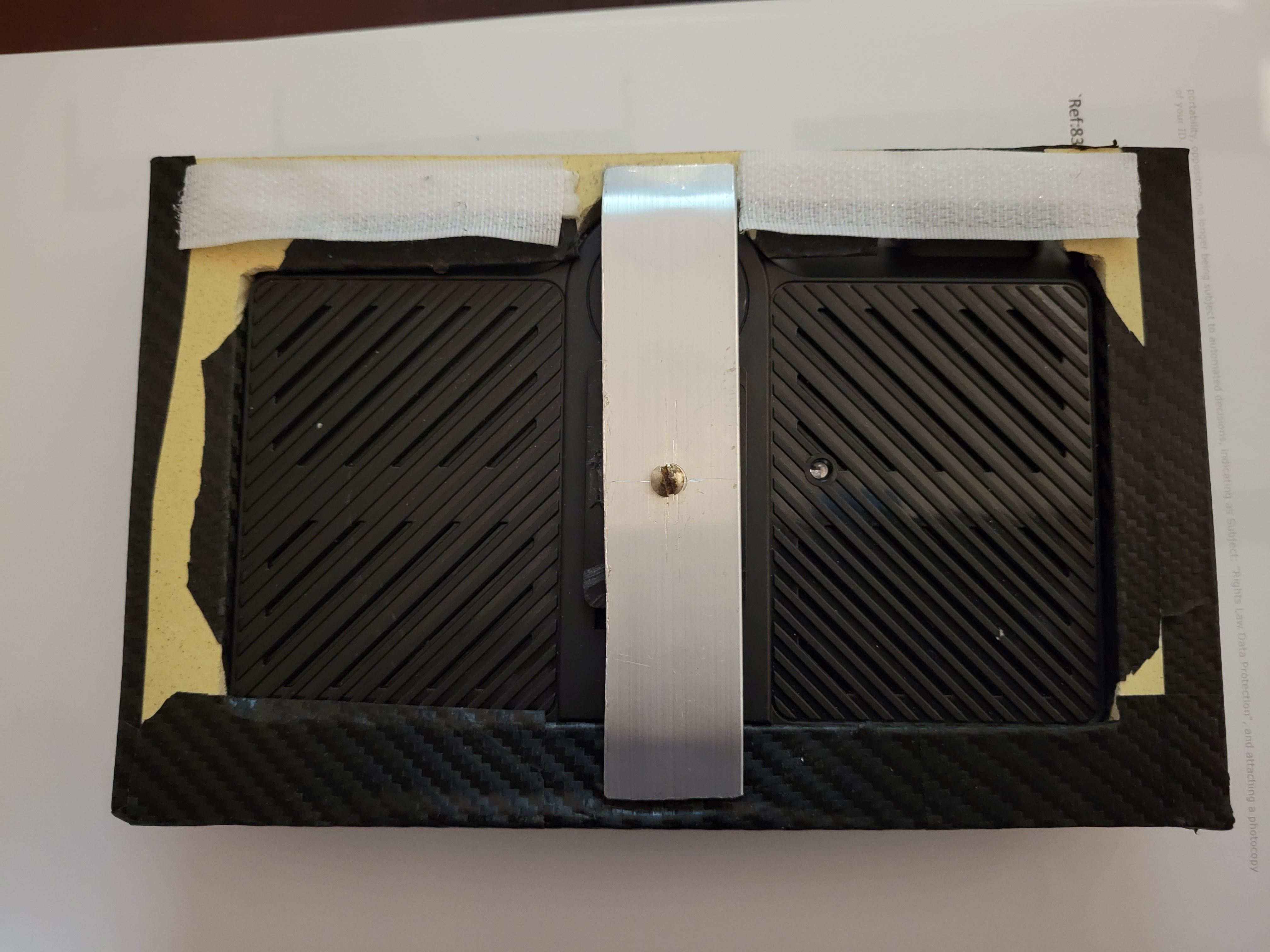

vue arriere

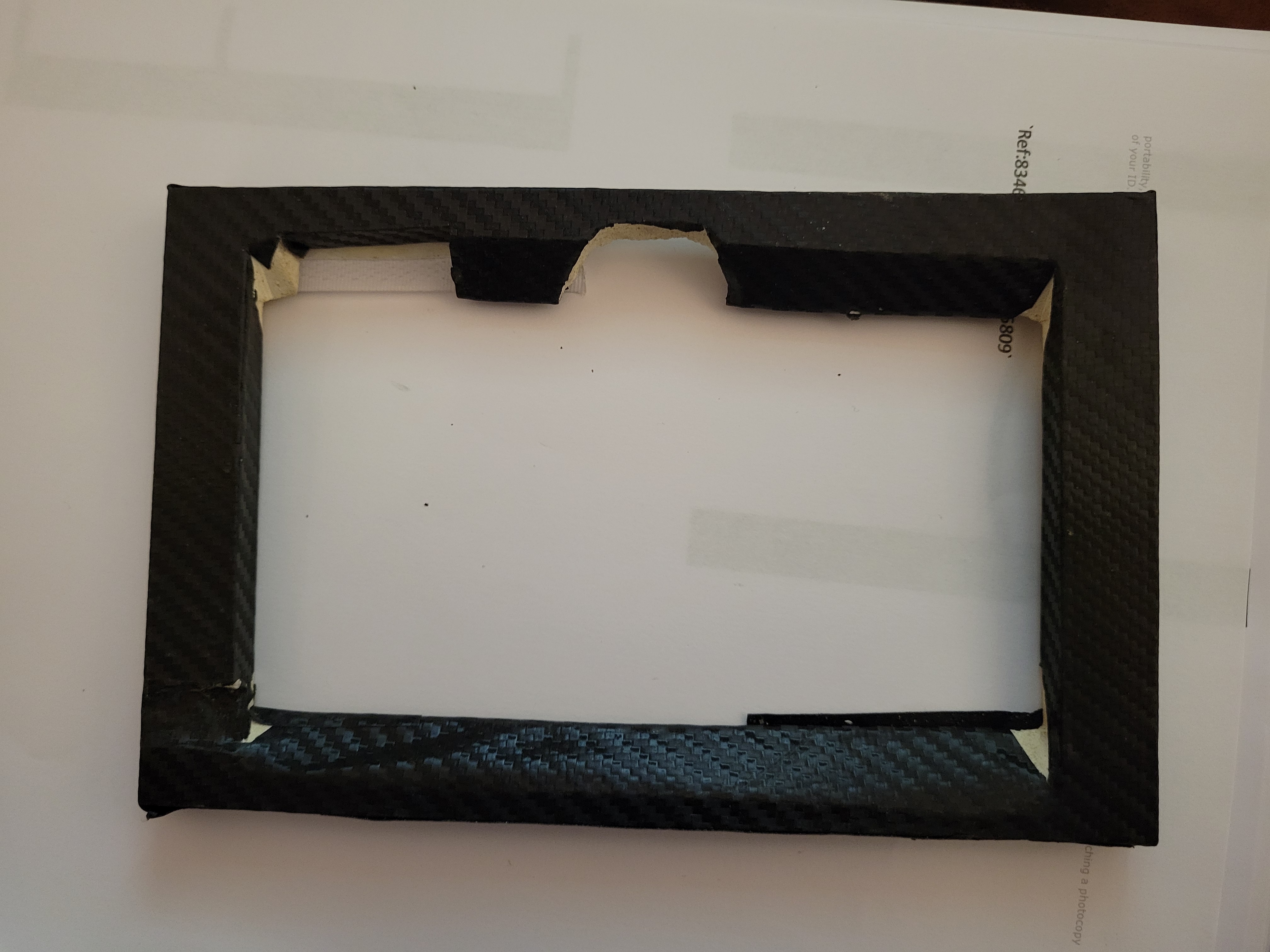

le montage s'effectue à partir d'un cadre réalisé en composite revétu d'un film imitation carbone

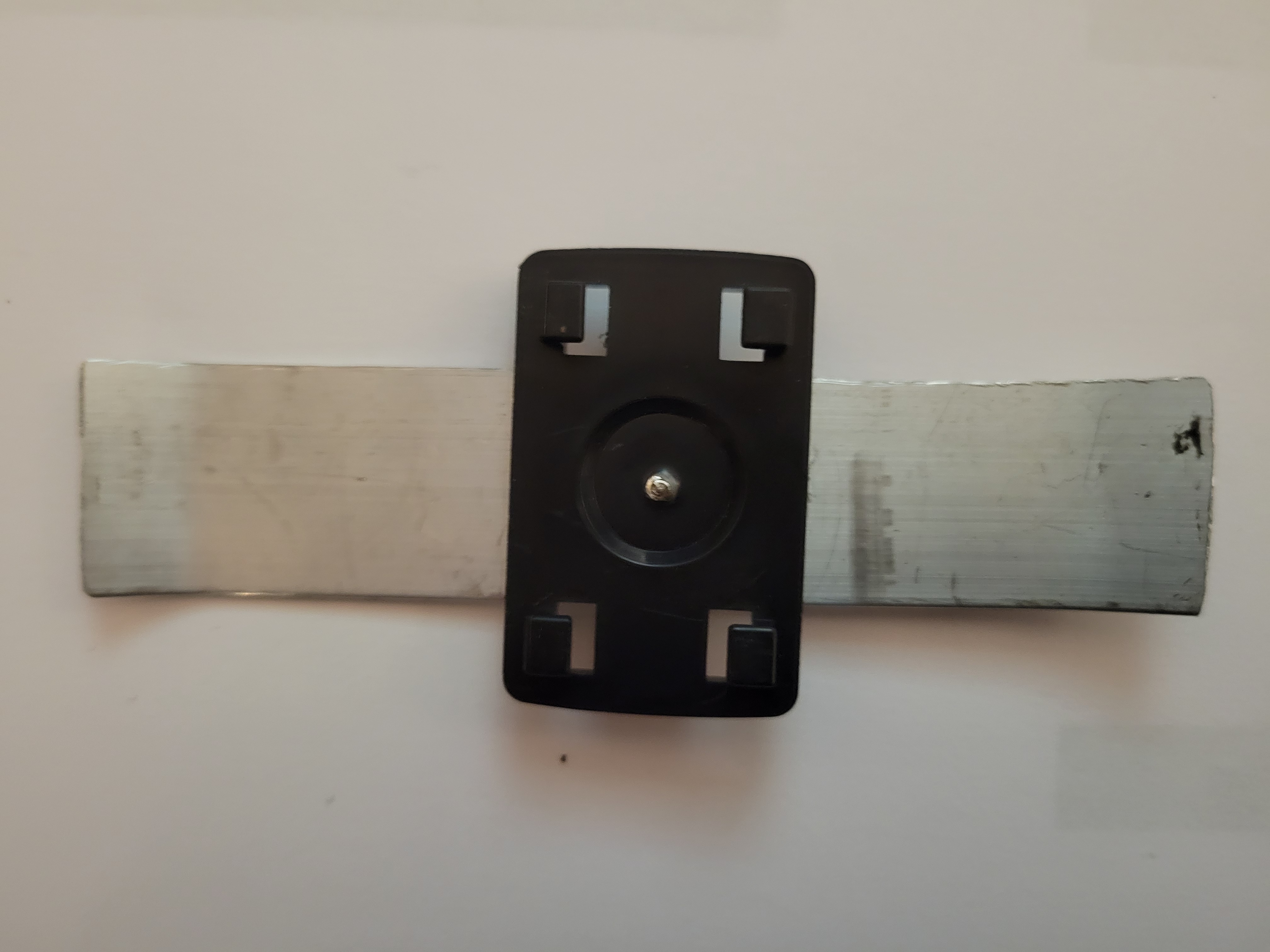

la patte de fixation réalisée avec l'accrochage d'origine modifié et une patte en alluminium
Le velcro de fixation
l'écran fixé sur son cadre
L'écran de démarrage
